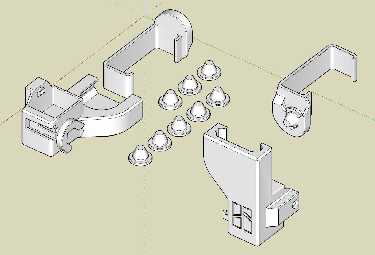

🧩 Conception du support de déclencheur
La majorité des STL existants ne sont pas adaptés ou trop complexes.
J’ai donc conçu un support simple, 100% imprimable, avec plusieurs déclencheurs de différentes longueurs pour un réglage précis.

🪛 Montage du support sur Bambu A1 ou A1 Mini
L’installation est rapide :
  1. Démonte la pièce d’extrémité de l’axe X
  2. Glisse le système de purge dans la pièce imprimée
  3. Revisse l’ensemble (sans forcer !)
  4. Clipse le support de déclencheur sur la tête
  5. Glisse la télécommande (en l’ayant préalablement appairée au smartphone)
  6. Ajuste la longueur du déclencheur pour un appui ferme mais sans déformation
