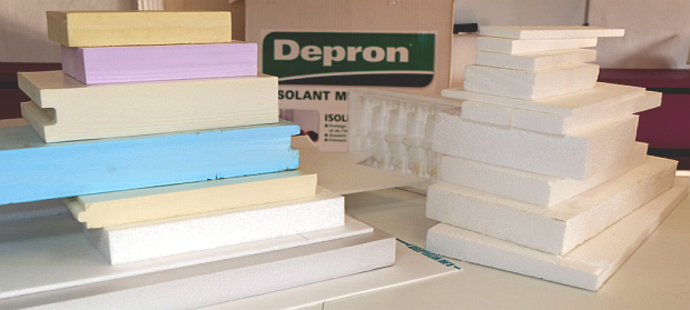

Le polystyrène extrudé se trouve au rayon matériaux/isolation des grandes surfaces de bricolage et chez les marchands de matériaux. Parfaitement lisse, il existe dans différentes couleurs et épaisseur, les plus courantes étant 20, 40 et 60mm.
C’est lui qui donne les plus belles découpes, mais il nécessite de bien régler la chauffe et il est conseillé de faire toujours une découpe de test avec un échantillon avant la découpe réelle. En effet, ici encore la qualité est très variable d’un fabricant à un autre, voire d’une couleur/épaisseur à une autre. Quand on trouve une bonne référence, il est conseillé de la garder. En prenant le temps de bien faire, les résultats obtenus sont excellents.
Le polystyrène extrudé en feuilles se trouve généralement à proximité du rayon papier-peint/toile de verre dans les grandes surfaces de bricolage. La référence la plus connue des modélistes est « Dépron » de Quelyd, car c’est la plus résistante, la plus rigide et la plus facile à trouver. Il s’agit d’un isolant mural blanc qui existe en 3, 6 et 10mm d’épaisseur. Il est conditionné en carton de 10 feuilles mais est généralement aussi vendu à la feuille. Les feuilles sont pliées en deux dans la boite.
Le polystyrène expansé est le plus connu du grand public. Formé de billes agglomérées, il se trouve au rayon matériaux/isolation des grandes surfaces de bricolage et des marchands de matériaux. Il est aussi très utilisé pour caler les meubles en kits dans les cartons d’emballage. Il existe dans toutes les épaisseurs de 10 à 100mm. Attention : il ne doit pas y avoir d’inclusion visibles (fibre de bois). Attention également aux dalles de plafond qui ne conviennent pas car elles contiennent de la colle (elles ne cassent pas quand on les plie, contrairement au polystyrène sans colle).
Sa qualité est très variable suivant la source d’approvisionnement et le mode de fabrication. Si le polystyrène est formé exclusivement de billes neuves, il sera homogène et de bonne qualité, l’état de surface de la découpe sera bon. S’il contient des billes recyclées, il sera hétérogène et le résultat sera moins bon.

où peut on trouvé du polystyrène extrudé superieur a 60 d’épais ou la même matière que vous avez utilisé pour faire l’échiquier et autre?
Merci
20 avril 2015 à 19 h 56 min #474Bonsoir,
je sais que le polystyrène extrudé existe jusqu’à 150mm d’épaisseur, mais il est difficile de trouver au-delà de 60mm dans les grandes surfaces de bricolage.
Pour trouver plus épais :
1/ aller chez les vendeurs de matériaux de constructions (ceux qui fournissent les artisans) et leur demander de demander à leur fournisseur
2/ fouiller sur le net pour trouver les producteurs (Knauf, BASF, etc.) et leur demander où trouver leurs produits
3/ il y a aussi parfois de grosses épaisseurs dans les magasins discount type Brico-dépôt.
Ici en Vendée, je trouve facilement jusqu’à 60mm. Je n’ai pas cherché plus épais pour le moment. Merci de passer l’info si vous en trouvez. Les mots clés à utiliser : styrofoam, styrodur, extrudé, K-foam, styropor…
